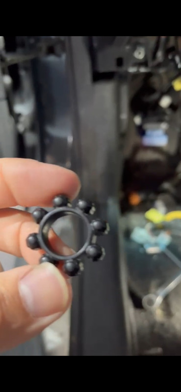

Buenas en mi i40 con 157000 km me ha salido un ruido en la dirección,al mover el volante en forma de vaivén osea izquierda derecha izquierda derecha me hace un ruido como un clon clon procedente de debajo del volante,me ha dicho un amigo que seguramente se haya ido una pieza como dentada que es de plástico y se van los dientes se desgastan.. alguien le ha pasado? Sabéis si es difícil cambiarlo?Gracias

La pieza por lo que me han comentado es esta

lilios12266 escribió: 12 May 2024, 12:32 La pieza por lo que me han comentado es esta
Imagen
Es correcto, yo ya la cambie hace año y medio.

En los Kia también les ocurre. He visto videos que cambiando solo esa pieza se solucionaba. Te lo digo porque hay talleres que te dicen que hay que cambiar toda la columna de dirección.

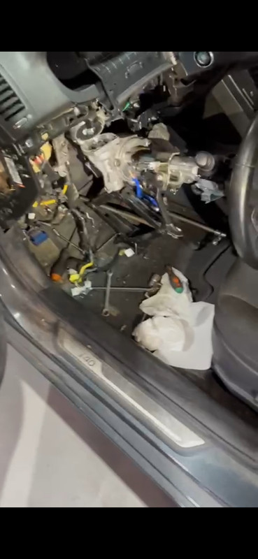

Finalmente lo llevé al taller, lo que ha sido la primera reparación del coche a los 178.000km.
Desgraciadamente la pieza famosa en el i40 de 2015 ha cambiado y no es esa. Ahora es así:
Imagen
En este taller aunque sea de barrio solo trabajan con piezas originales. Y Hyunday vende la que habéis puesto vosotros, pero no esta. En recambios de hyunday te dicen que compres toda la caña de dirección. No sé si se podrá comprar en internet. Pero para algo que vale 70cent, comprar toda la dirección....
Lo más raro es que cuando la sacaron la pieza no estaba deshecha como pasa habitualmente en los Hyundai/Kia. Así que la volvieron a poner, montaron todo, lo apretaron bien y curiosamente ha dejado de hacer ruido. Ya veremos si el arreglo es definitivo con solo apretarlo todo. Fueron unas 3h de mano de obra (170€ más o menos). Y no me extraña porque para acceder a esa pieza hay que desmontar bastante:
Imagen
Lo dicho, espero que con el apriete de todas las piezas la solución sea definitiva.
